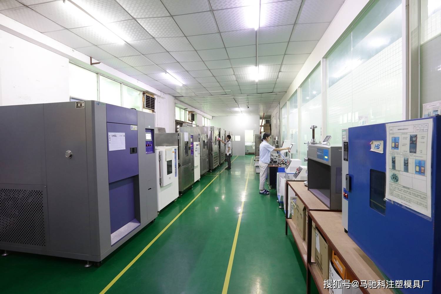

6,产品研发阶段根据实际情况到底有哪些和我们息息相关的工程图纸呢?
尺寸工程图
外观基准书
工程管理表
信赖性测试项目表
BOM清单
电子电路图
研发项目检测清单
制造过程检测清单
包装清单
您知道各种工程图纸的作用吗?公司的管理体系不同,各种表格图纸的内容有所区别,欢迎大家交流各种表格和工程图纸的应用和管理项目,如何提高研发效率降低研发成本。
