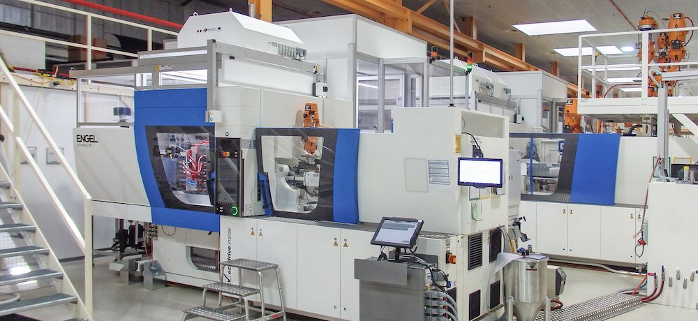

Aptar Radolfzell 与洁净室相连,生产了一种创新的多剂量系统,​​用于滴眼液的给药。给药系统是微生物密封的,不需要任何防腐剂。在生产中,需要将高精度与效率相结合。对于批量生产,ENGEL 提供了两个新的生产单元,每个单元由 e-victory 注塑机和集成的 easix 关节机器人组成。

直径为 15 毫米的涂抹器由聚丙烯 (PP) 在 32 腔模具中生产,该模具配备有部分热流道的 ENGEL e-victory 740/220 注塑机,锁模力为 220 吨。总注射重量为 30.5 克。具有 90 吨锁模力的 ENGEL e-victory 50/90 在 16 腔全热流道模具中生产总注射重量为 1.97 克的 TPE 喷射销。这两个部分都是产品载体,即它们与药物接触。考虑到微生物纯度,两个生产单元都封装在符合 ISO 7 要求的洁净室兼容的生产单元中。其他配置相同的 ENGEL 注塑机在灰室中运行。

ENGEL 机器人的控制单元完全集成到 ENGEL 注塑机的控制 CC300 控制单元中,这使得 Aptar 对铰接式机器人的更换特别容易。集成的生产单元确保统一的控制逻辑以及机器和机器人的外观和感觉相同。“一个主要优点是我可以看到机器显示屏上的所有内容,而不必在机器周围走动。当然,我有用于过程设置和示教的手持装置,但这是一次性的东西,否则我可以通过机器控制一切,而且非常容易。员工熟悉用户界面,无需重新调整或学习任何新内容,但可以 1:1 应用他们所知道的,”Andreas Gräber 说, 加起来。
