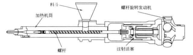

图:注射系统
位于喷嘴的物料常影响制品的浇口部分,而位于机筒后面部分的熔体常影响制品的最后充模部分。如果在浇口处出现了烧焦痕,加热机筒前端的温度应该降低,相反,如果产品出现流动痕,则应提高机筒后部的温度设定,以使塑料完成熔融。

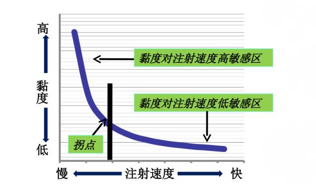

切换保压(V/P)后,需要注意哪些问题?
熔体注射时,熔融的物料注入模具,熔体对流是主要传热机理。由于注射速度快,黏性耗散会产生热量,最有可能出现在熔体流速最高的流道系统以及注射口。而在保压阶段,熔体已部分成型,熔体热量通过模壁以及外部冷却系统来传导散热。
