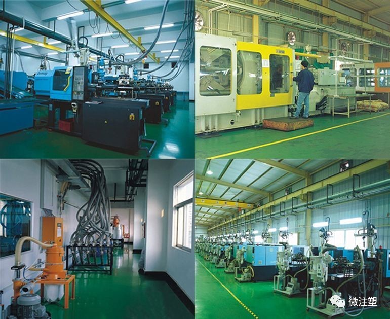

1、注塑机的主要危险区域
注塑机是在强力、高速、高温、高压的条件下快速进行工作的,其射出机构均属高压、高速及局部高温的机器。
注塑机主要危险区如下:
(1)进料区:此区域因有螺杆旋转,因此勿将铁棒或其他异物置入;
(2)料管护盖区:此区域为原料加热区,温度极高且有电击危险;
(3)射嘴区:此区域为原料高压射出之处,有喷溅之危险;
(4)模具区:此区域为模具高速且高压开关动作区,相当危险。此外,原料也可能从模具的合模面喷出,需特别小心;
(5)托模区:具有强力的机械动作,需特别小心;
(6)锁模机构:具有高速而强力的机械动作,需特别小心。
2、主要危险有害因素
①机械性危险因素;
②热能伤害因素;
③电性伤害因素;
④有害物;
⑤环境因素;
⑥人的不安全行为因素
3、注塑机周边设备的危险有害因素
1、热风式料斗干燥机;
2、全自动填料机;
3、自动取出机(机械手)
4、塑料破碎机。
注塑机械加工作业安全事故
由于注塑机工作的强力、高速、高温、高压特性.在设计时采用的安全保障通常较高,发生事故大多是操作失误或违反操作规程所造成。
常发生的事故有以下情况:
(1)手被模具压伤;
(2)手被顶针压伤;
(3)由于排除故障或维修需要人体头部、手臂进入危险区域,但由于没有切断注塑机电源,没有关闭注塑机马达,设备突然失灵而动作,导致人体某部位整体性被压伤;
(4)高温熔料飞溅;
(5)火灾事故注塑机周边设备引起压伤、烫伤、碰伤、金属划伤等。
