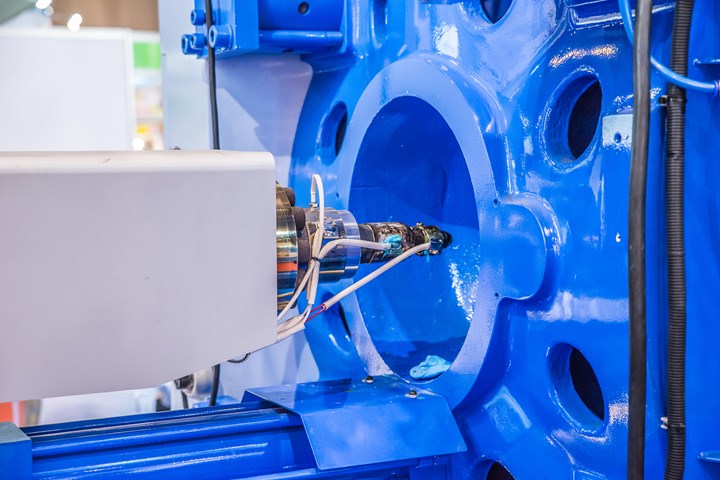

解喷嘴处塑料压力实际发生的情况与过程中的背压有很大关系。(照片:盖蒂图片社)

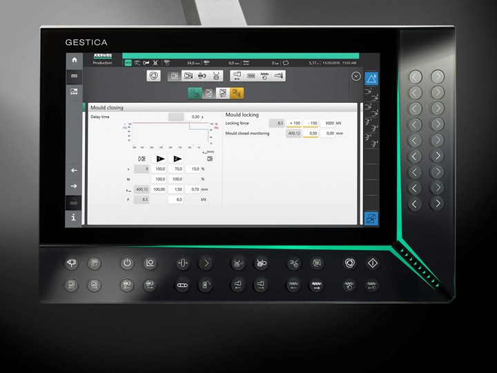

了解您的机器控制如何计算背压是更好地了解您的过程的关键。(照片:阿博格)
我们都非常关注最大注射压力——这是理所当然的——以至于没有人考虑这种重新配置可能对背压产生的影响。机器制造商确实将机器编程为大约 30,000 PPSI 的最大注射压力——通过软件对其进行压力限制,以防止模具破裂。这保护了我们的模具和机器免受损坏,但并没有帮助我们始终如一地生产出好的零件。

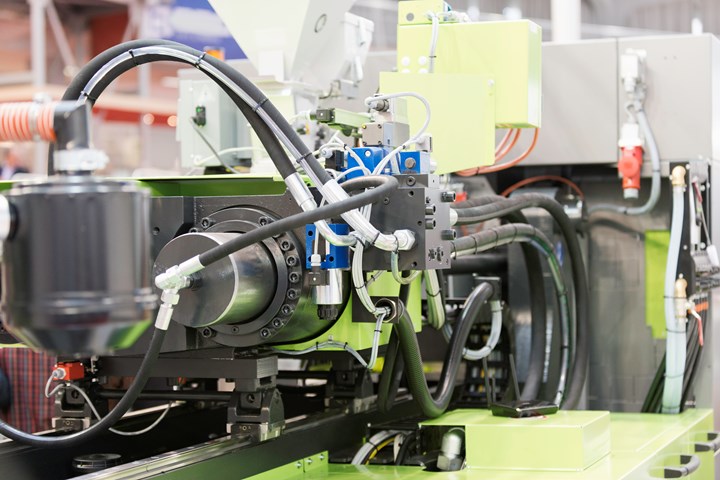

背压是当液压油在螺杆回收期间返回液压油箱时,比例回流阀的限制程度的设置。所以我们被告知背压设置越高,开口越小,设置越低,但实际上,情况恰恰相反。
除其他外,背压决定了液压油在螺杆回收期间如何返回油箱。(照片:盖蒂图片社)
我的问题过去是现在是:为什么我们要使用增压比将背压计算为塑性压力?请记住,增压比是推动螺杆的液压活塞的直径与螺杆本身直径之间的比率。背压产生的方向相反,由塑料本身在推回螺钉时产生。螺杆前的塑料压力随着螺杆的旋转而增加,并迫使更多的塑料向前。一旦该塑料产生足够的压力以超过迫使液压油通过比例回流阀所需的压力,那么螺杆就开始缩回其位置。
这将导致螺杆前面的塑料压力位于该阀门液压读数的北侧。所以我再问一次:为什么我们要在背压上使用增压比?我知道为机器的 HMI 编写全有或全无的代码可能更容易,但如果它不能真实准确地反映过程,我认为更简单的控制器编程不是一个足够好的理由。

我最近访问了iMFLUX,这家公司花了几年时间开发了一种压力控制工艺,在该工艺中,它使用了一个专门设计的配有压力传感器的喷嘴。该传感器允许 iMFLUX 系统实时调整填充速度,以在整个注射周期中保持一致的注射压力。它还可以读取螺杆恢复过程中的实际塑料压力。
我第一次能够看到螺杆恢复期间的塑性压力输出,这证实了我的担忧,即使用背压的增压比 (Ri) 不能准确反映背压。将其保留为液压设定点比将其乘以 Ri 更准确,因为向后移动的螺杆直径没有增加。在多年前处理该嵌入成型产品时,这将为我们节省很多时间。我认为背压对于某些处理器来说仍然是一个肮脏的词,就像吸回或减压一样。
