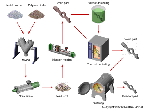

金属注射成型工艺包括以下步骤:

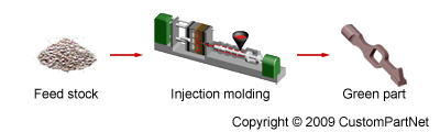

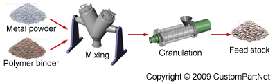

  • 原料制备——第一步是制造金属和聚合物的粉末混合物。这里使用的粉末金属比传统粉末冶金工艺中使用的粉末金属细得多(通常小于 20 微米)。粉末金属与热的热塑性粘合剂混合,冷却,然后造粒成颗粒形式的均匀原料。所得原料通常为 60% 的金属和 40% 的聚合物(按体积计)。
    MIM 原料制备
  • 注射成型——粉末原料使用与塑料注射成型相同的设备和工具成型。但是,模具型腔的设计尺寸大约要大 20%,以解决烧结过程中的零件收缩问题。在 注塑成型周期中,原料被熔化并注入模具型腔,在那里冷却并固化成零件的形状。模制的“绿色”部件被弹出,然后清洁以去除所有飞边。
    MIM注塑成型

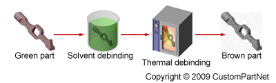

  • 脱脂- 此步骤从金属中去除聚合物粘合剂。在某些情况下,首先进行溶剂脱脂,其中将“生坯”部分置于水浴或化学浴中以溶解大部分粘合剂。在(代替)该步骤之后,进行热脱脂或预烧结。“生坯”部分在低温烘箱中加热,使聚合物粘合剂通过蒸发除去。因此,剩余的“棕色”金属部分将包含大约 40% 的体积空间。
    MIM 脱脂
  • 烧结- 最后一步是在高温炉(高达 2500°F)中烧结“棕色”部分,以将空白空间减少到大约 1-5%,从而产生高密度(95-99% ) 金属部分。该熔炉使用惰性气体气氛,温度接近金属熔点的 85%。这个过程从材料中去除了孔隙,导致部件收缩到其成型尺寸的 75-85%。但是,这种收缩是均匀发生的,并且可以准确预测。由此产生的零件保留了具有高公差的原始模制形状,但现在的密度要大得多。
    MIM烧结
